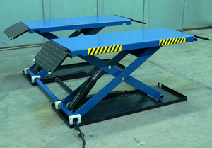

Möglichkeit 2:
Mobile Hebebühne z.B. in einer dieser Arten:
Variante 2
[Bild: hebe2.jpg]
Variante 3
[Bild: hebe3.jpg]
Hilfe!!Was ich bei Variante 2 und 3 unbedingt noch wissen sollte sind die Maße im Rahmen der C5 für die Hebepunkte(die Sache mit den Pucks habe ich schon nachgelesen). D. h. wie weit sind die Hebepunkte im Rahmen in Länge und Breite auseinander - das habe ich nicht gefunden - kann das, wenn nicht irgendwo als Maßzeichnung verfügbar, netter Weise einer von euch nachmessen (ich kann es leider mangels C5 noch nicht)? Wäre ja zu dumm wenn die Hebebühne maßtechnisch nachher die Hebepunkte under der C5 gar nicht erereichen kann (weil zu kurz/schmal).
Dann ist für diese beiden Varianten noch die Überfahrhöhe wichtig - wieviel Platz ist denn unter einer serienmäßigen C5 (Variante 2 braucht 13cm und Variante 3 braucht 15 cm "Luft")?

Wenn man die Bühne nicht einlassen kann, ergibt sich bei den Kurzhubbühnen eine Mindest- Überfahrhöhe von ca. 100 - 110 mm. Da kommt man mit einer um ca. 2 cm tiefergelegten Corvette C 5 nicht mehr drüber.
Weitere Infos. (suchen) = s. meinen Beitrag -Hebebühne anstatt Wagenheber-.
Bei Bedarf kann ich Dir auch Konstruktionspläne von den Rampen und weitere Fotos zumailen. Bitte Laut geben.

Danke für Dein Angebot - werde gerne darauf zurückkommen wenn es eine mobile Lösung werden sollten. Aufgrund der benötigten Überfahrhöhe könnte ich mir den Bau von 2 Rampen vorstellen, die das Überfahren der mobilen Hebebühnen ermöglicht. Dafür scheint mir das von Dir verwendete Material als sehr geeignet, da doch sehr dauerhaft. Gegen eine feste Montage spricht wie oben beschrieben der mittige Einbau.
