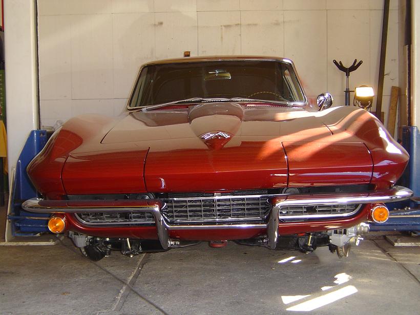

Okay, okay darüber läst sicht streiten. Aber für mich gab es nichts Schöneres meiner Milano Maroon Lady zur ersten Testausfahrt eine Schönheitskur zukommen zu lassen.
Aber seht doch selbst.
[Bild: RP5.jpg]
...vorher nochmaliger Sicherheitscheck der Bremsen. Aber man sieht auch den Staub.
Seid Wochen träume ich vom ersten "car wash"
[Bild: rp9.jpg]
....zuerst großzügig Feuchtigkeit spenden
[Bild: rp13.jpg]
.... ausgiebig und vorsichtig alles trocken reiben. Ist ja das schon ein Gefühl.
[Bild: rp15.jpg]
......und jetzt das geilste.
Diese tollen Rundungen, diese Kanten, diese Linien, nein die ganze Form. Einfach Klasse. Wenn das nichts Erotisches an sich hat und es nicht versteht, der hat wohl noch nie eine Corvette gereinigt. Oder?

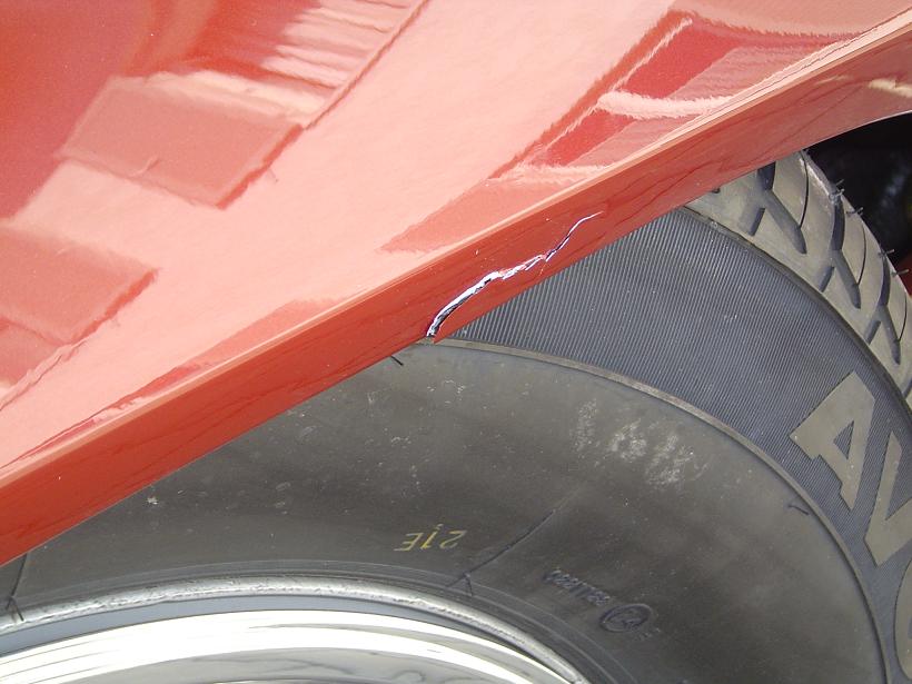

.....zum Lenkspiel nachstellen bei Jose in den Vorplatz eingefahren. Die Einfahrt ist eng. Voller Lenkeinschlag ist notwendig. Hören wir da was? Geht der Reifen am Kotflügel an? Kann sein, aber eher ungewöhnlich. Die gleiche Reifendimension wie früher? Voll eingefedert ist der Vorbau beim Übergang Straße zum Vorplatz jedoch schon. Die gekürzten Federn waren früher aber auch schon drin.
Alles überprüft. Ne nichts gefunden. Oder doch, hier?
[Bild: rp20.jpg]
..... Oh Schei….!
Überprüft!
Sieht auf die ersten 60 Sekunden schlimmer aus als es ist.
Aber warum? Lenkrad voll eingeschlagen. Ah, deshalb. Die Reifenschulter ist die Ursache. Gut das es noch unterhalb der Kante liegt. Da ist der Aufwand überschaubar.
Schön das ich mich über so etwas gar nicht mehr so aufrege wie noch vor 2 Jahren.
Ja, so eine Resto verändert wohl. Nicht schön aber reparabel. Das geht schon i.O.
