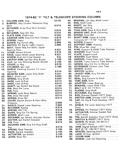

Hat jemand eine Explosionszeichnung die mir helfen kann, die funktion zu verstehen? Ich vermute fast, dass da irgendwas fehlt

Wenn ich das so richtig im Kopf habe wird durch die Verdrehung ein Stift nach unten gedrückt der wiederum einen Klemmkeil betätigt.

(02.04.2025, 19:52)Wittgensteiner schrieb: Hat jemand eine Explosionszeichnung die mir helfen kann, die funktion zu verstehen? Ich vermute fast, dass da irgendwas fehlt
für XXL klick ins Bild
[Bild: AP1GczMYx9G5eQgP8ZRQG5ThbFPd7oOvvCcdn8Uw...4kJSn=w500]
[Bild: AP1GczP-82NVcnE05YlvPAe51pbQvd4MFuzNn2r1...udeo8=w500]
[Bild: AP1GczMvwNyFSqVdHXGQL-Fui98uhjLLES_odsbs...QjKBN=w500]
