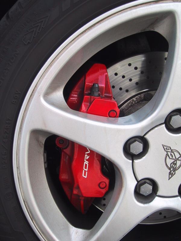

Zumindest bei der C5 passt eine 322mm-Movit unter die 17"-Felgen, allerdings nur mit Distanzscheiben und trotzdem ist es ganz knapp bei den Speichen.
[Bild: c5_movit2.jpg]
