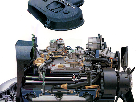

sorry, ich hatte mich da auf die Kompetenz von Corvette-Action-Center verlassen. Nur das Naheliegendste habe ich vergessen. Ich stelle gleich mal einen Scan aus dem 82er Corvette-Prospekt ein. Da hast Du eine prima Farbvorlage!
So, here we are: L83-Engine
[Bild: L83.jpg]
Zitat:Ich neige dazu das gelb-verzinken zu lassen.
Na, da lagst Du ja richtig.
Super, auch von mir ein herzliches Dankeschön OK! , interessiert mich natürlich auch und ich bin froh zu sehen, daß bei mir alles original aussieht Großes Grinsen
L83-Grüße
Patric
@Manni
danke für das scanned pic, das kenne ich aus dem '82 Prospekt. Ist aber eigentlich nicht das wonach ich suche. Der Motor der da abgebildet ist scheint eher ein "Showmotor" zu sein. Sowas steht in jedem Motorenwerk was ich bisher besucht habe, schön nachgearbeitet, teils poliert und komplett auslackiert. Alleine die Auspuffkrümmer waren schon nicht schwarz ab Werk sondern 'natural finish'.
Was ich suche wären pics wie der Motor tatsächlich in einer Vette im Produktionsfinish ausgesehen hat. Alleine schon ein blauer Block mit schwarzen Ventildeckeln und der natur-belassenen Ansaugbrücke... sowas geht für einen einzelnen Motor in der Werkstatt easy aber nicht auf einer Assy-Line. Die Deckel und die Ansaugbrücke waren bestimmt schon montiert als der Motor durch den Spray gegangen ist und eigentlich erwarte ich einen leichten Overspray an manchen Teilen.
