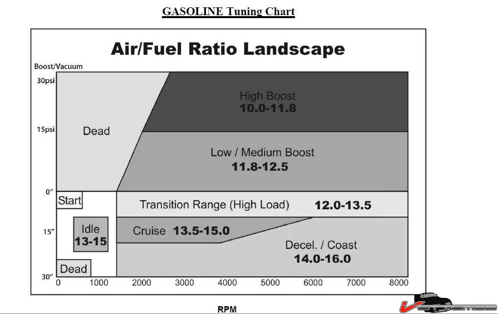

Das ist schonmal gut:
[Bild: 1748863e3143499.jpg]
Da kann ich rausinterpretieren, dass je größer die Last wird, desto fetter sollte das Gemisch werden. Denke das hat thermische Gründe! Ebenfalls bei höhren Drehzahlen sollte man richtung fetter gehen.
