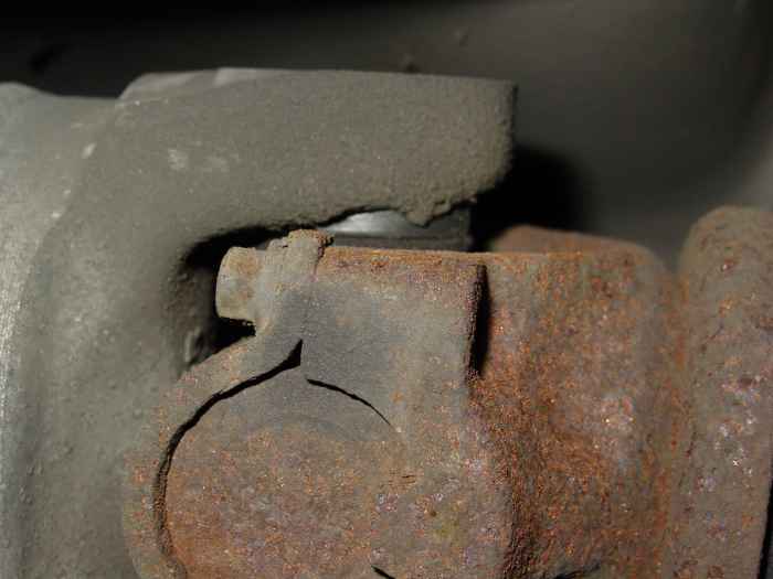

also ich hatte gestern abend meine Vette auf den originooool Magic91-Rampen und habe folgendes etdecken können:
Antriebswellenkreuzgelenk HR am Differential:
[Bild: kreuzgelenk01.jpg]
...sieht defekt aus !?

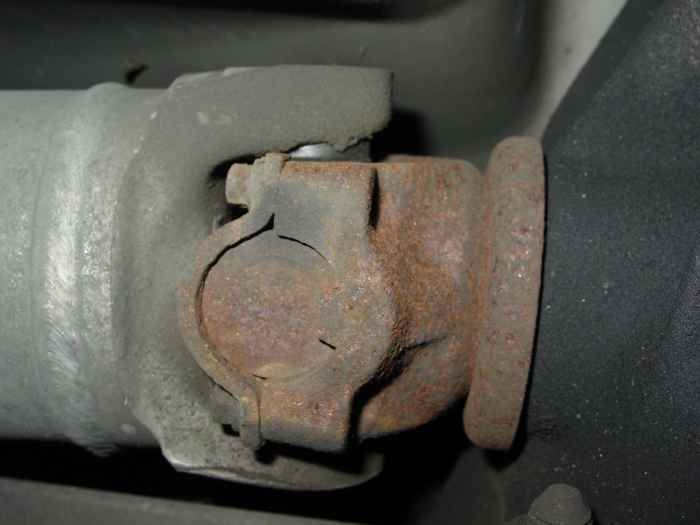

[Bild: kreuzgelenk02.jpg]
Hat sich da ein Kreuzgelenk verabschiedet? haarsträubend
Ich habe versucht mit etwas Wubdizität den Kardan zu bewegen -> ging aber nicht Kopfschütteln
Soll dieses Ding die Klick-Geräusche erzeugen??

Moeglich waere das schon........
Zumindest sieht das Ding ziemlich alt aus.......
Allerdings muss man aufgrund des Oberflaechenrosts nicht auf ein defektes Gelenk schliessen.
Da bei meinem Auto mit 25 Lenzen das Gelenk nicht annaehernd so unerfreulich aussah, denke ich mal es waere das Beste Du organisierst Dir einen Satz neue Gelenke.
Eigentlich kann man das mittels einem Brecheisen feststellen - man sollte dann aber schon wissen was man tut und wo man presst........
Eine weitere Moeglichkeit waere den Wagen im Gang oder in P vor- und zurueck zu bewegen, dabei dann die Kreuzgelenke auf Spiel pruefen. Da sind aber schon zwei Mann erforderlich.
Die sicherste Methode ist ausbauen - leider....... Heulen Aber eh egal - irgendwann muss das doch sowieso sein! Und falls das Gelenk i.O. ist kann man es ja wieder einbauen (korrekten und vorsichtigen Ausbau vorausgesetzt!)

Bau die mal ruhig aus, denn:
meine "liefen" in ausgebautem Zusatnd wirklich gut und ohne rubbeln oder so.
Nur hatten die "seitliches Spiel" das man feststellen konnte indem man das Kreuzgelenk in der Welle läßt, in einen Schraubstock einspannt und die Welle dann seitlich hinundherkippt. Ein intaktes Gelenk "wackelt" dann nicht.
@Franky
Eigentlich meinte ich die 'blanke' Stelle dazwischen. Es war das einzige Gelenk das so aussah. Es scheint, als ob irgendwas verschoben ist.
