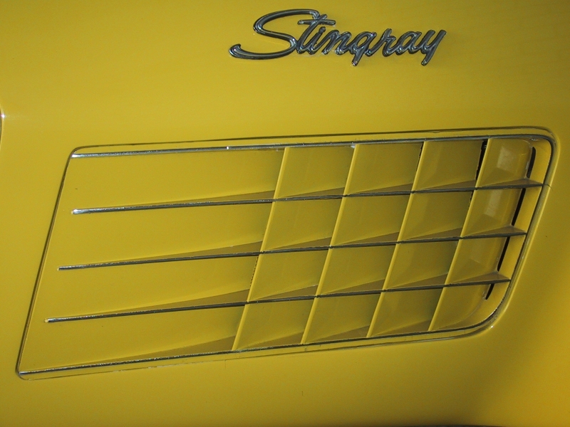

Habe hier auch gleich wieder einen solchen Fall, Side Louvers, als erstes eine Bild vom Louver vor der Resto. Dem kundigen wird hier auffallen, das dieser einmal komplett lackiert war. Dieses war kein Normalfall, hierzu ein Auszug aus dem NCRS Guide 70-72:
"A few grilles, most often on silver or gray cars, have been seen fully painted without any chrome showing."
und hier ein Ausschnitt von der Rückseite mit der GM-#3995018 und Gußstempel 70
Habe hier so einige um Vergleichsfotos gebeten, weil ich mir nicht schlüssig war wie es nun werden sollte, hier noch einmal vielen Dank für Hilfe!
Entschieden habe ich mich für die original Variante, komplett lackiert.
und jetzt das Ganze im eingebauten Zustand Herz

The side fender grilles for 1970 and early 1971 ( someplace between s/n 1447 and 3600) show chrome edges on the horizontal surfaces only. They did not have raised chrome bars on the vertical surfaces.
Wenn man nur wüßte was die sich seiner Zeit dabei gedacht haben Grübeln Die Nachwelt verwirren sich vor Lachen auf dem Boden wälzen
Gruß Andreas
Der guten Ordnung halber: Großes Grinsen
Zitat:The side fender grilles for 1970 and early 1971 ( someplace between s/n 1447 and 3600) show chrome edges on the horizontal surfaces only. They did not have raised chrome bars on the vertical surfaces.
Das sieht dann so aus:
[Bild: c3_sidegrille.jpg]
Passt auch!
@ Andreas - Deine Version gefällt mir persönlich sehr gut - sieht irre sportlich aus und passt super zu dem hammermäßig dynamischen Gelb Respekt
Aber auch die verchromten, horizontalen Grillstege haben was - die finde ich auch genial Dafür
Und wenn bei dunklen Farben vertikale und horizontale Grillstege verchromt sind, dann hat das aber auch irgendwie was Grübeln
Wahrscheinlich ging es den Jungs vom General ähnlich - deshalb gibt es so viele Versionen Idee
