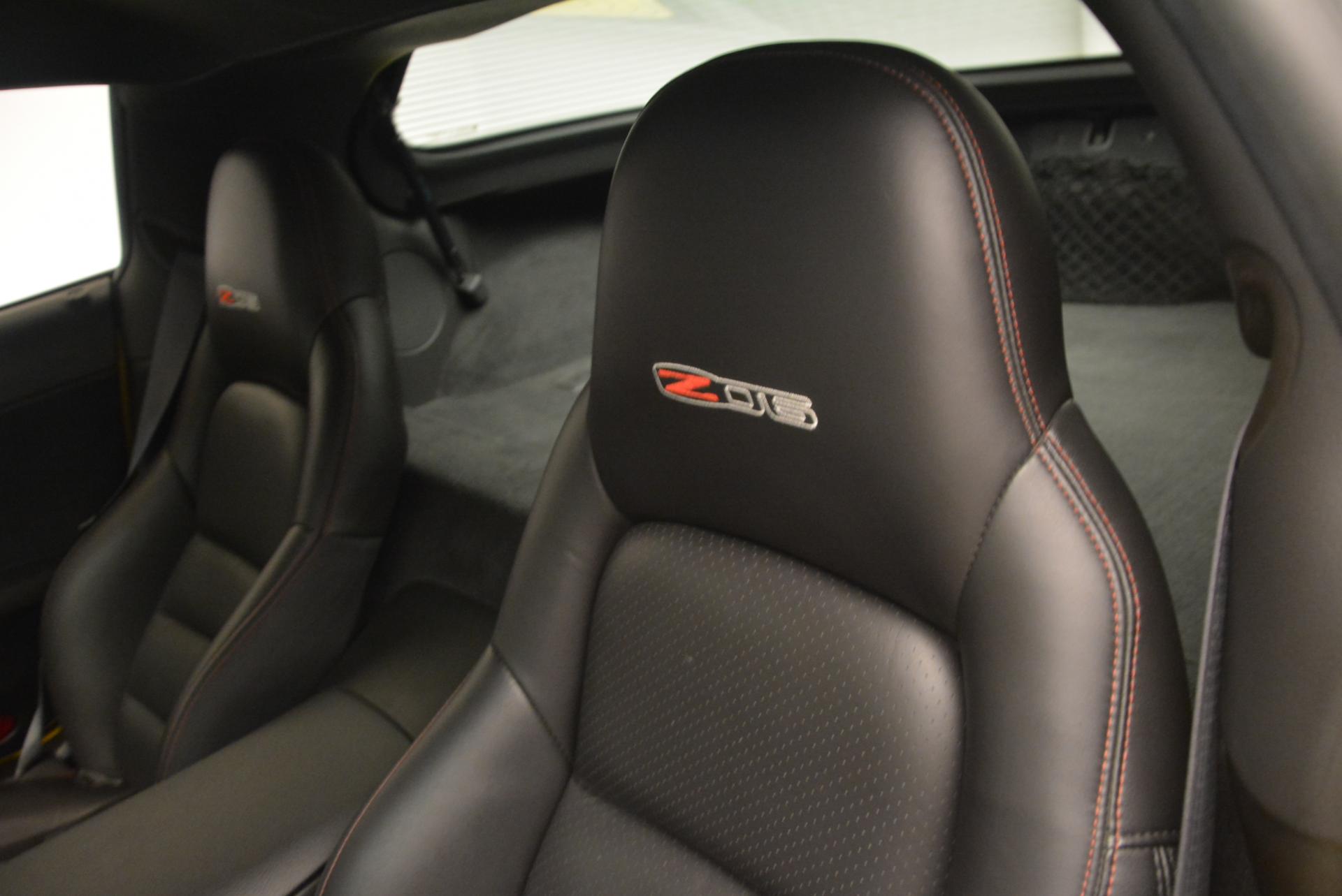

die Silberne ist eine 2006 oder 2007er, wenn man das gestickte Logo auf den Sitzen sehen könnte, dann wüsste man es.

2006er kann man sehr gut an der Stickerei erkennen.
2006
https://www.millermotorcars.com/imagetag...ardtop.jpg
2007
https://www.bjmotors.biz/imagetag/13485/...on-Z06.jpg
