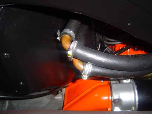

Ich habe auch mit Biegen von Gummischläuchen experimentiert. Einzige Idee war, die Schläuche von außen mit stabilem Draht zu führen. Hat aber nicht richtig funktioniert und sah dämlich aus. Deshalb habe ich die herkömmlichen Varianten benutzt, nämlich Metallwinkel oder "Schleifen".
Hier die Rohrwinkel an den Heizungsschläuchen. Die originalen Schläuche sind gebogen.
[Bild: Fahrwerk16_kl.jpg]

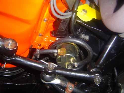

Hier eine "Schleife" an der Benzinpumpe, der originale Schlauch ist entsprechend gebogen. Um keinen Knick zu bekommen habe ich den Schlauch "im Kreis" um die Pumpe gelegt.
[Bild: Fahrwerk15_kl.jpg]

Hi Marius,
das rutscht nicht ab. Das sitzt bombenfest. Eine Nut im Rohr ist nicht erforderlich.
PS: Das sind übrigens Winkelstücke für Heizungsrohre. Aus dem Baumarkt um die Ecke. Kosten so um die Euro 3,- das Paar.
