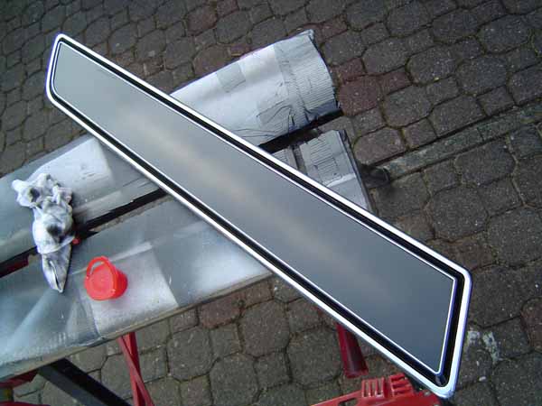

Moin Moin Oli,
Zitat:... dass einer der Vorgänger da ... mit schwarzer Farbe rumgemalt hat.
Das ist original so. Die Chromteile sind schwarz lackiert, nur die Ränder sind wieder "freigewischt".
Die Chromteile kann man recht einfach mit schwarzer Chromfarbe airbrushen und die Kanten dann mit einem mit Aceton getränkten Lappen wieder abwischen:
[Bild: Tuerverkleidung 011_kl.jpg]
