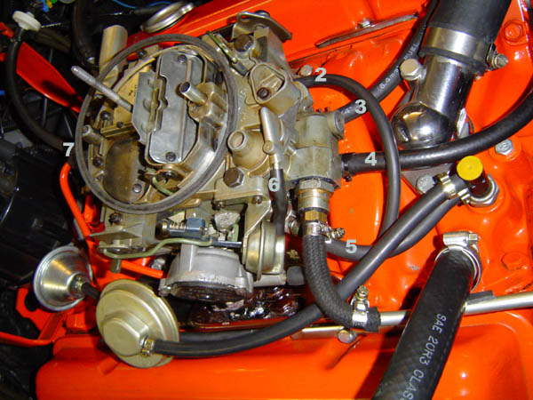

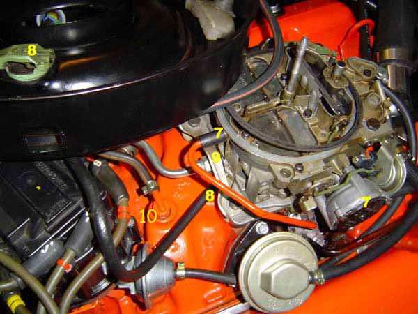

Hallo Andy,
leider sind unsere Q-Jets nicht baugleich, aber vielleicht hilft dir dies trotzdem weiter:
[Bild: Vergaser1.jpg]
[Bild: Vergaser2.jpg]
2 Unterdruckdose Verteiler
3 Kohlefilter
4 Kurbelgehäuseentlüftung/PCV-Valve
5 EGR- Valve
6 Unterdruckdose Kaltstartklappe
7 Bimetallfeder Kaltstartautomatik
8 Bimetall Luftfiltergehäuse
9 Bremskraftverstärker
