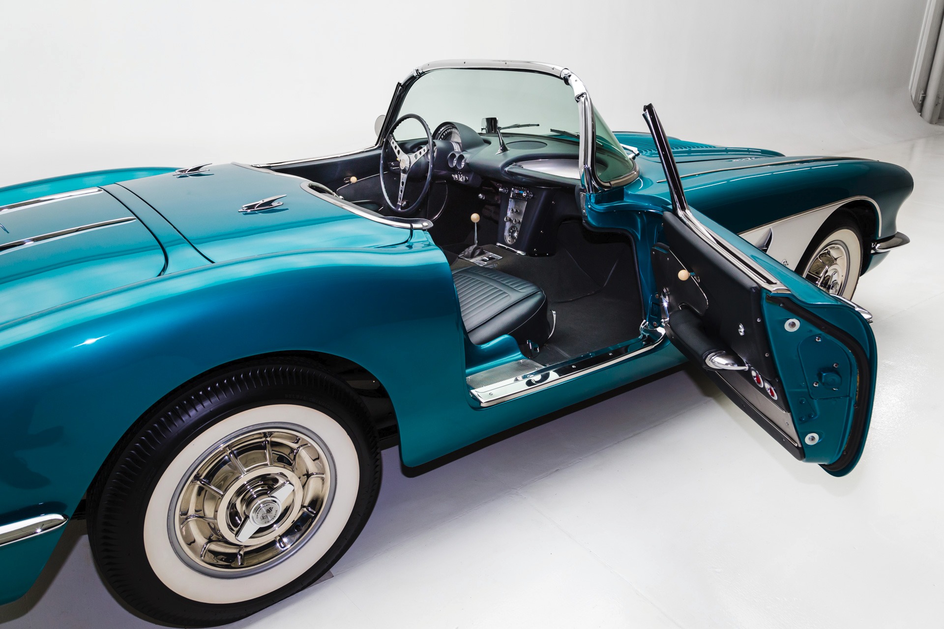

(02.11.2019, 18:08)cemos schrieb: Du meinst den Kühler selbst?
Genau die Kühler waren immer schwarz.
Es sind mir aber noch weitere kleine Fehler aufgefallen:
Der verchromte Kühlerverschluss ist auch falsch.
Der obere Kühlerschlauch wird mit Federklemmen befestigt.
1958 war der Halter der Motorhaube immer auf der rechten Seite.
Die Heizungsschläuche gehören unter der großen Luftschlauch.
Die Mittelkonsole ist falsch lackiert, die gehört auch Charcoal.
Die Ablage rechts gab es erst ab 1959.
[Bild: 500_p22_l.jpg]
Das Bremspedal ist bei der Powerglide breiter.
Die Radhäuser sind immer schwarz lackiert.
Die Felgen sind 1958 immer Silber.
Naja und der rechte Außenspiegel....  Feixen
