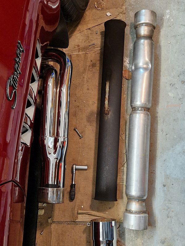

Letzten Sommer hat es beim Ausrollen immer heftig aus der rechten Sidepipe geklimpert,
so als ob ein kleiner Schlüsselbund drin hängen würde. Aber ein richtig lautes Geklimper.
Hatte alles möglich in Verdacht und am Motor rumgefummelt, half aber alles nichts.
Ausser ein viel zu fettes Leerlaufgemisch zu fahren, was der Motor mit schönem Nachdieseln quittierte.
Dann wurden diese silbernen Dämpfer hier im Forum angeboten, das war ja auch mal ein Versuch wert.
Ich habe leider deren Bezeichnung vergessen. Der Innendruchmesser ist etwas 6cm wie bei den schwarzen
Maxflows die ich bisher drin hatte. Aber sie sind wesentlich aufwändiger gebaut. Vorne sind lauter Taschen
wie ein Reibeisen gegen den Abgasstrom gerichtet, spiralförmig. Wahrscheinlich ist auch noch Dämmwolle
mit drin.
Die Hooker Maxflows haben einfach nur ein perforiertes Lochblech und Glaswolle drin.
Ich hatte erstmal nur die rechte Seite getauscht um den Klangunterschied zu hören.
Erstes Ergebnis: das verdammte Klimpern ist ganz verschwunden. Lose Teile können es nicht gewesen sein,
vermutlich eine Resonanz oder Reflexion im Dämpfer, so irgendetwas. Vermutlich könnte die Wellenlänge des Klimperns
tatsächlich zum Innendurchmesser des Dämpfers passen.
Aber zurück zum Klang: dafür, dass der silberne wesentlich komplexer gebaut ist, klingen die überraschend ähnlich.
Der silberne hat noch ein schwer zu beschreibendes, heisseres Strömungsgeräusch dabei, während der Maxflow
einfach nur dumpf ist im Vergleich. Ich fand den Klang der Maxflows besser, das zusätzliche leise Fauchen der silbernen ist nicht
so ganz mein Geschmack. Aber erträglich, im Vergleich zu dem Geklimper beim Abtouren, das geht gar nicht.
Aber es ist auch weniger geworden muss ich sagen, nach ca. 2000km hört man kaum noch einen Unterschied.

Den Tausch der linken Seite habe ich lange vor mir hergeschoben, weil ich wusste wie schwer das Rohr dort runter geht.
Es ging ums verrecken nicht runter. Rechts ohne Probleme, links keine Chance.
Also musste ich einen Abdrücker bauen, ich glaube sowas haben sich einige von euch auch schonmal gewünscht. Feixen
