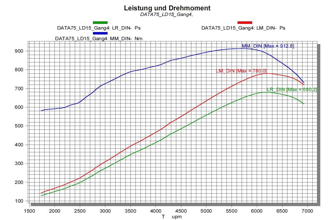

https://www.dyno-center.de/wp-content/up...agramm.jpg
Hier siehst du mal eine Kompressorleistungskurve :
Bei 4000 u/min etwa 470 PS und beim Saugertuning etwa 100 PS weniger. Natürlich hat der Umbau nochmal 140 PS in der Spitzenleistung mehr ! Ob man allerdings so viel Leistung für deine Zwecke braucht, ist eine andere Frage ? Unterhalte dich einfach mal mit dem Till Kühner Zwinkern

Hallo Roger,
"bei Nebenwirkungen fragen Sie ihren Artzt oder Apotheker", bei so ein Saugertuning mit
einer scharfen oder extrem scharfen Nocke sollte man auch hinweisen, dass so ein Motor
zwischen ca 1700 und 2300 RPM im Schiebebetrieb nicht fahrbar ist und nur ruckelt, so dass
dieser Bereich immer Überbrückt oder vermieden werden muss!! OK!
Kann man auch beim Leistungsdiagramm gut sehen!! Waaas?
