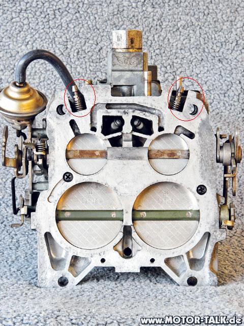

Die Leerlaufdrehzahl von 750 UpM erreiche ich durch zurückdrehen der beiden Leerlaufschrauben, die, nicht wie bei anderen Vergasern üblich, das Gemisch einstellen, sondern die Luftmenge reduzieren.

Die zwei Schrauben ganz unten links und rechts -oft ursprünglich verplompt- sind Co Schrauben.

Mein Quadrajet (Bj 1972) hat nahe an jeder Drosselklappe je eine Luftschraube zum einstellen, das Gemisch wird nur durch die Abmessung der Nadel bzw. Düse festgelegt.

Die LL-Gemischschrauben kann man zwar über die Drehzahl einstellen, sie sind aber nicht für diesen Zweck gedacht. Das macht, wie bereits erwähnt, die einzelne Curb Idle Screw links am Vergaser.

Also diese Schrauben hier sind definitiv zum einstellen vom Co, und nicht von der Leerlaufdrehzahl - das hat sich auch über die Jahre beim Q Jet nicht geändert. Bei späteren emission controlled vehicles sind sie - wie gesagt, verplompt.
Die einzige Leerlaufschraube sitze rechts drüber

Ich konnte beim ausgebauten Vergaser nachvollziehen, dass über die beiden Einstellschrauben die Luftzufuhr geregelt und somit das Gemisch im Leerlauf einzustellen ist. Ich habe einen zweiten Vergaser fast gleicher Bauart, an dem ich gleiches nachvollziehen kann. Bei ausgebauter unterer Platte sind die Drosselklappen absolut dicht, d.h. beim durchschauen gegen eine Lichtquelle ist keinerlei Spalt zu sehen und auch die Achsen sind dicht.
