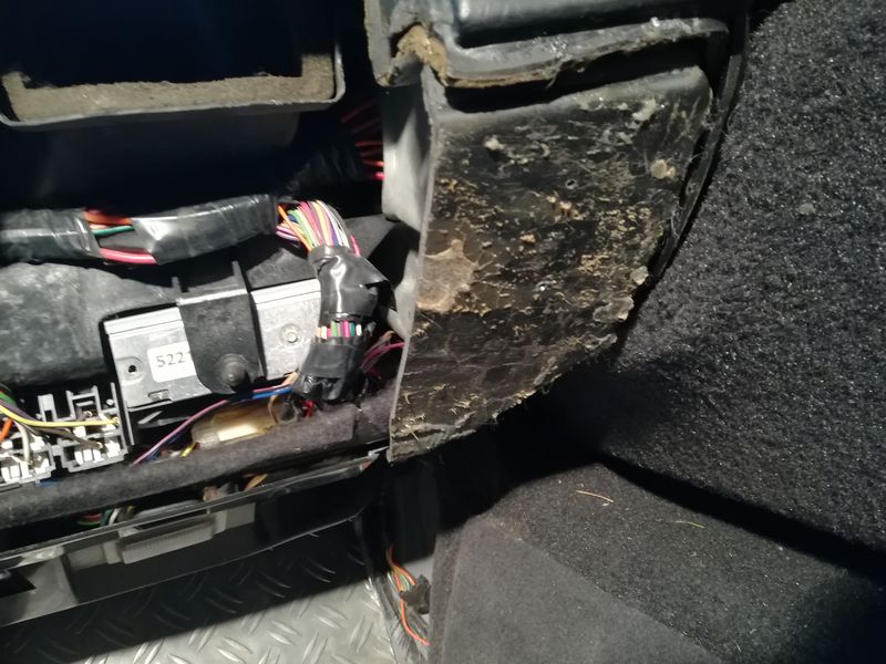

Das untere Teil des Armaturenbrettes wurde rausgesägt. MAl sehen wie ich das wieder ranbekomme.
[Bild: IMG_20191230_130534.jpg]
