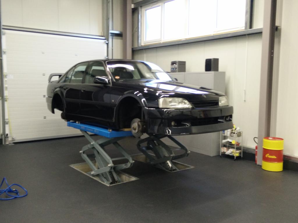

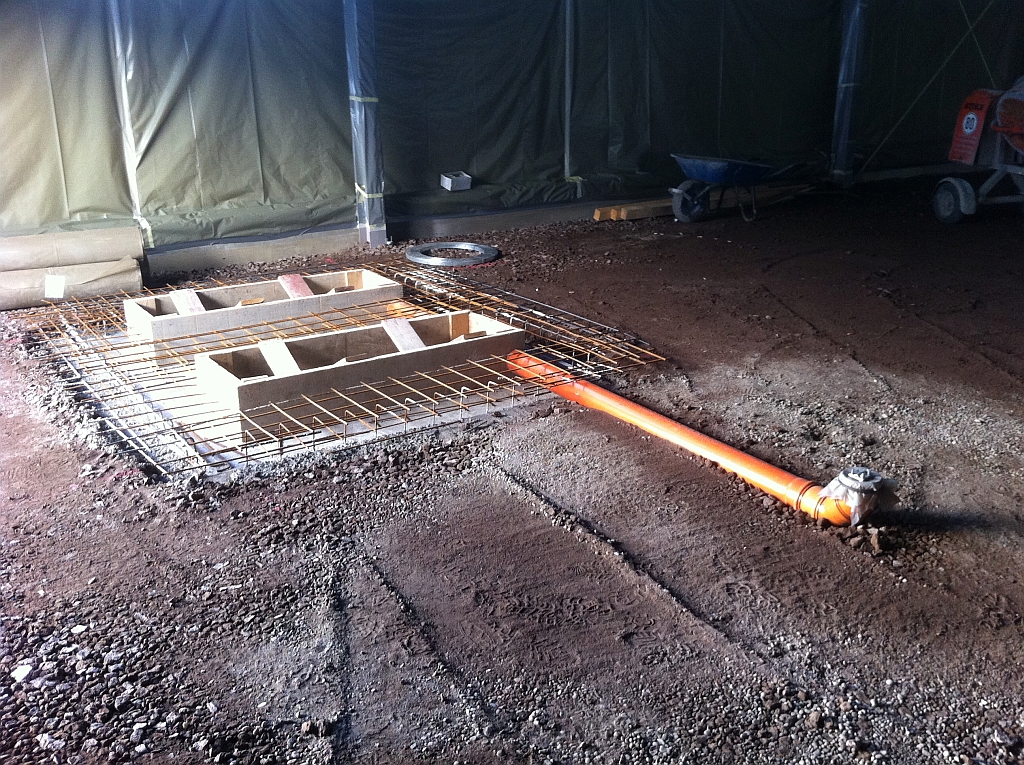

Bin für den privaten Gebrauch mit meiner Twinbusch Unterflur-Scherenhebebühne hoch zufrieden.
Hebt bis 1,80m und das Klackern der Sperrklinken gibt ein Gefühl von Sicherheit. Großes Grinsen
[Bild: evo_buehne.jpg]
[Bild: hebebuehne00.jpg]
Das was auf der Bühne steht, ist auch nicht schlecht. 👍
