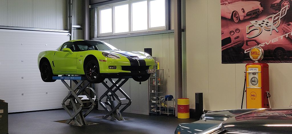

Ist eine voll versenkbare Scherenhebebühne keine Alternative?
In meiner Halle ist eine von Twinbusch verbaut, die 1,80m hoch hebt und im abgesenkten Zustand null Platz benötigt.
[Bild: halle_hebebuehne01.jpg]
[Bild: hebebuehne.jpg]
