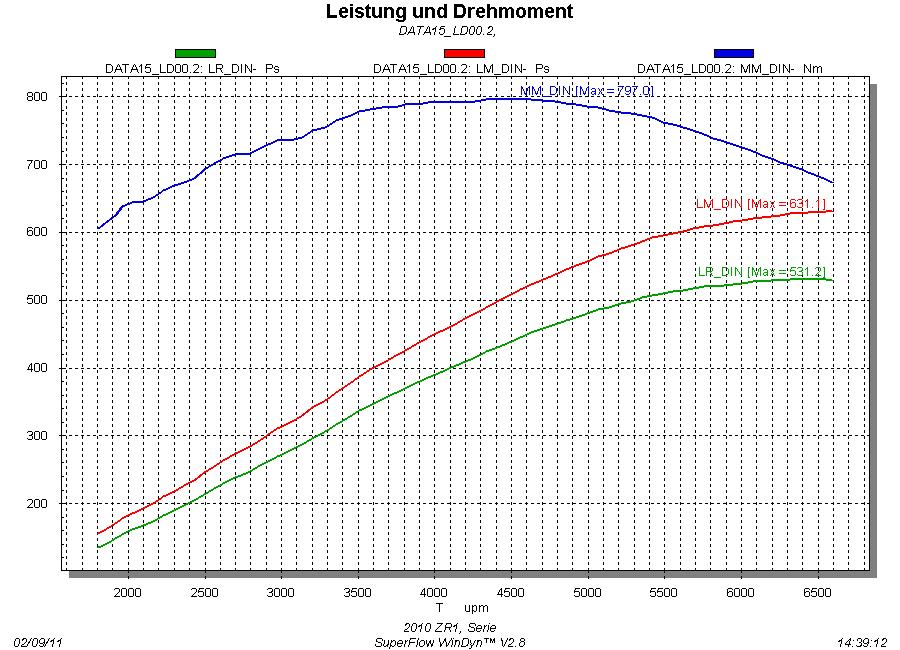

Vorhin habe ich die ZR1 erst mal gründlich durchgemessen. Scheint alles in Ordnung zu sein.
[Bild: DSCF2126-300x225.jpg] [Bild: DSCF2127-300x225.jpg]
Leistung an den Rädern gemessen: 537,7 PS bei 6553 upm
Leistung an den Rädern korrigiert: 531,2 PS (DIN) bei 6553 upm
Leistung am Motor: 631,1 PS (DIN) bei 6553 upm
Drehmoment: 797 Nm bei 4556 upm
Temperatur: 13,8 Grad Celsius
Luftdruck: 101,61 kPa
Gemessen wurde im 5. Gang, deshalb ist die Verlustleistung höher als sonst, wenn im 4. Gang gemessen wird.
[Bild: Diagramm_ZR1_Serie1.jpg]
