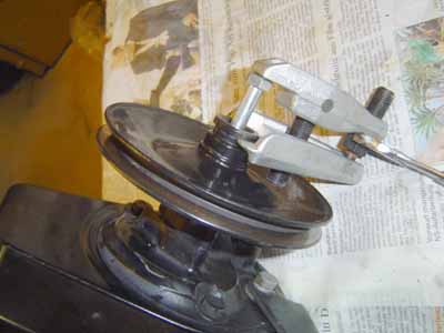

frage zur servopumpe - guzzist - 26.11.2011 hallo mädels und jungs ,kann mir jemand sagen wie ich die riemenscheibe von der servopumpe abbekomme,vor n ist eine schaube wo ein 9ner inbus reinpasst hab auch schon probiert ,nur leider bewegt sich da nichts . ![]() bevor ich alles zerrammel vielleicht gibts ja doch ein trick. DANKE !! RE: frage zur servopumpe - >>> 68er C3 <<< - 26.11.2011 Hallo, zuallererst ist da ne Mutter trauf die ab muss, der Inbus ist eigentlich nur zum gegenhalten. Danach geht die Scheibe, mit mehr oder weniger Kraft, einfach abzuziehen! (Ist nämlich nur gesteckt.) Ich schaue mal ob ich noch ein Bild finde! - colonel - 26.11.2011 Wenn ich mich recht entsinne mit Abzieher! Auch zum Montieren gibt es eine Vorrichtung (im Grunde nur ein Bolzen mit großer Scheibe), die bei Überholsätzen mitgeliefert wird. RE: frage zur servopumpe - >>> 68er C3 <<< - 26.11.2011 Bei mir ist da gar kein Inbus, dafür kann man die Mutter gut erkennen. Zum Abnehmen brauchte ich keinen Abzieher, aber wenn's fest sitzt hilft Der bestimmt weiter! Hier mal ein Bild. - Woodpecker61 - 26.11.2011 da gibts einen Spezialwerkzeugsatz der zum Abziehen und zum Draufziehen der Riemenscheibe gedacht ist. Ohne dieses Werkzeug wird zumindest die Riemenscheibe hundertprozentig schon bei der Demontage das Zeitliche segnen. - zuendler - 26.11.2011 Das kann man nicht verallgemeinern. Ich hab auch einen Abzieher gebraucht beim ersten Mal. Und dabei ist die Scheibe nicht verbogen worden. Beim zweiten Mal ging die ohne Abzieher runter. Kommt wohl drauf an wie lange die schon auf der Welle festgerottet ist. - colonel - 27.11.2011 @ Michael: haben sich die Bauformen im Laufe der Jahre geändert?! Meine sah eher so aus: ![]() Und am Pulley gibt es "nach vorne" eine umlaufende Nut, wo ein Abzieher angesetzt werden kann. Der stützt sich dann ab gegen den Kopf der Welle. Da das Pulley nur auf die Welle aufgepreßt ist, sitzt es mehr als stramm. Bin davon überzeugt, daß es sich beim Runterhebeln verbiegt. - Corv76 - 27.11.2011 Hallo, Zitat:Wenn ich mich recht entsinne mit Abzieher! ![]() Gruß Dietmar - Woodpecker61 - 27.11.2011 mit dem abgebildeten Heimwerker-Spurstangenabzieher kann man die Riemenscheibe vielleicht runtermurksen wobei das Teil einseitig zieht und damit das Runterziehen eher noch erschwert. Wenn die Riemenscheibe stramm sitzt sollte man obendrein noch einen Integralhelm tragen damit man noch alle Zähne besitzt wenn der Wackelabzieher mal abrutscht. Die Draufziehfunktion fehlt aber immer noch. - colonel - 27.11.2011 Hier ein Bild vom Abzieher, der funktioniert und mit dem es ganz leicht geht. ![]() Das Pulley wird mittels Bolzen und Scheibe wieder aufgezogen. klick |
