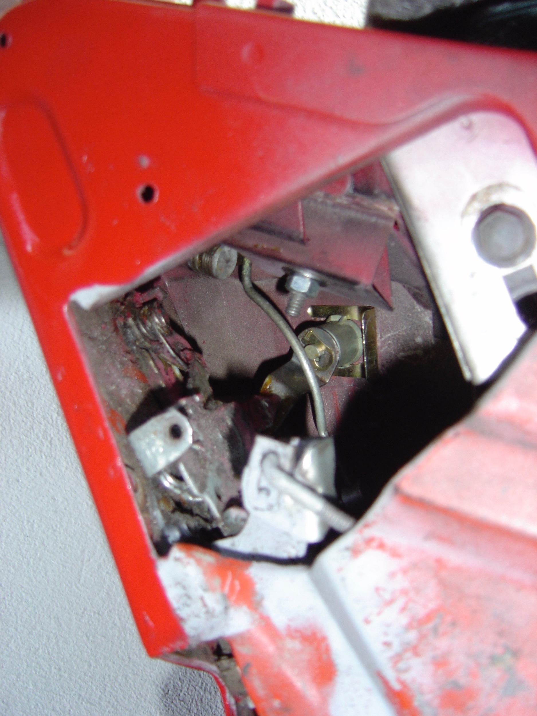

Morgen miteinander, hab wieder ein kleines Problem, will meine beiden Türaussengriffe erneuern, hab mir das ganze mal angeschaut sieht ziemlich kompliziert aus? Muss da das Schloss, Seitenscheibe raus??? Kann mir da einer ein Tipp geben. dumdidum

Ne das geht auch so.Brauchst bissele Schlangenfinger 😂

RE: Türaussengriffe - GunPowder - 06.03.2020
(06.03.2020, 11:55)Steffen1971 schrieb: Muss da nichts raus von den beiden Teilen ?
eigentlich nicht.
Die "Türpappe" muss ab.
Auf dem Bild ist es halbwegs zu sehen, dass Schloss und Scheibe drin bleiben können. Schlangenfinger sind aber auf jeden Fall hilfreich :-)
Wenn aber eh schon so weit bist, würd ich die komplette Schlossmechanik ausbauen, reinigen und neu fetten.
[Bild: 4862_06_03_20_9_09_25.jpeg]

RE: Türaussengriffe - BerlinCorvette - 06.03.2020
auf dem Bild sitzt auch das gestänge falsch!!!
es ist leichter, wenn Du die Schloßmechnik löst, damit man das Gestänge unten besser einhängen kann an der Mechanil

RE: Türaussengriffe - Gert - 06.03.2020
(06.03.2020, 13:42)zuendler schrieb: Oh ja, Gynäkologenfinger sind angesagt, du wirst fluchen...
richtig, und ein langer abgekröpfter Ringschlüssel macht die Sache etwas einfacher.

RE: Türaussengriffe - kalle1 - 07.03.2020
Kleiner Tip, schau dir die ganze Sache erst in aller Ruhe an , ist ein bisschen Fummelarbeit aber nicht groß kompliziert, ich hab es auch zum ersten Mal gemacht und hat auf Anhieb geklappt.
